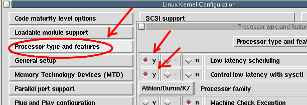

	make xconfig
um den Kernel zu konfigurieren, alles was man da aktivieren muss ist im "Processor Type and Features" menŸ "Low-latency-scheduling" und "Control low latency with sysctll" (damit kann man später in /proc/sys/kernel/lowlatency diese funktion ein und ausschalten)
Alles andere kann in der Regel so bleiben wie es ist. (zumindest bei mir unter Slackware war das alles schon richtig eingestellt.)

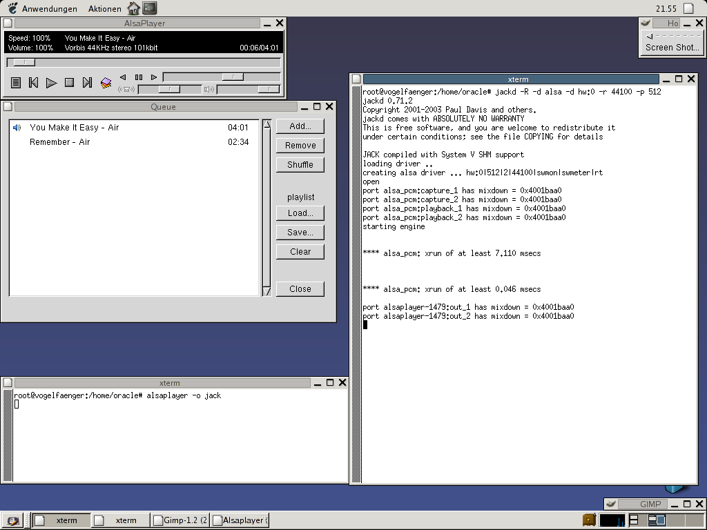

Dann starten wir als user "root" jack mit:
	jackd -R -d alsa -d hw:0 -r 44100 -p 512
Dabei kann man mit dem Parameter -p etwas herumspielen, je nachdem was besser funktioniert.
(Die genaue Funktionsweise ist der jackd manpage zu entnehmen.)
jetzt noch alsaplayer so starten (auch als root!):
	alsaplayer -o jack
jetzt noch nicht vergessen mit einem Audio-mixer die Lautstärke etwas anzuheben
und wenns klappt ein mp3 file abzuspielen, hat alles geklappt.
